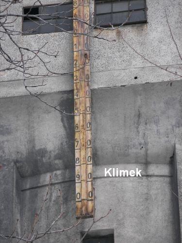

[1]

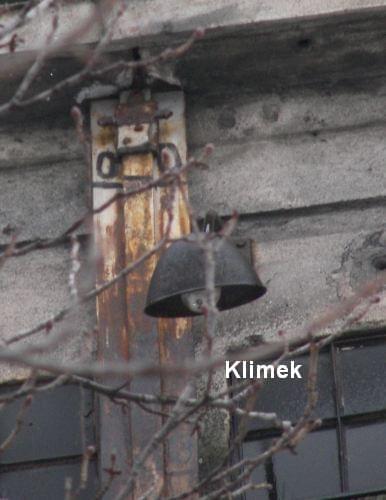

[2]

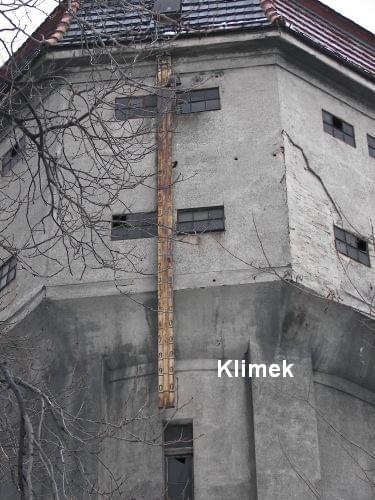

[3]

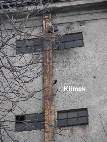

[4]

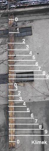

[5]
[5] Jak to działa - może tak? Dlaczego w środku skali jest zero? Czy większe odległości na górnej części listwy wskazują na okrągłe dno?

Może po prostu to 00 w środku to w rzeczywistości 100? I niżej odpowiednio 110, 120 itd - dla większej czytelności zrezygnowano z 1 na początku?
Większe odległości w górnej części niewątpliwie związane są z kształtem dna - niezależnie od tego, czy było okrągłe czy "intzowate" :D
