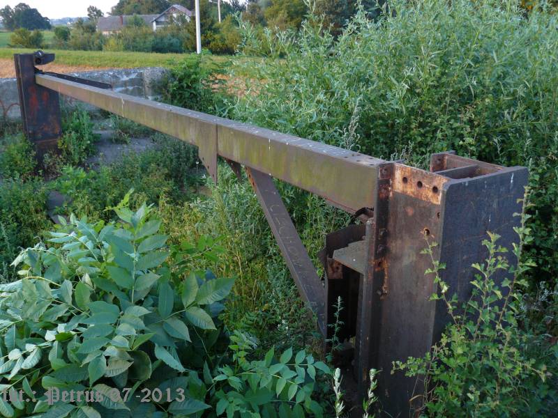

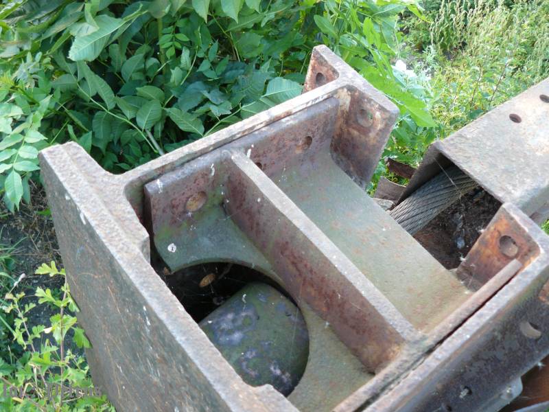

W Ciechowicach, przy przeprawie promowej przez Odrę do Grzegorzowic, na pylonie zburzonego pod koniec II WŚ mostu znajduje się niekompletny szlaban przeciwpancerny. Znajduje się w pozycji zamkniętej. Zawsze krył się w zaroślach. Kilka lat temu rozkradziono część elementów: m.in. górne łożysko szlabanu, rozkręcono śruby.
Oba słupki są ze sobą spięte stalowymi profilami leżącymi dawniej pod jezdnią

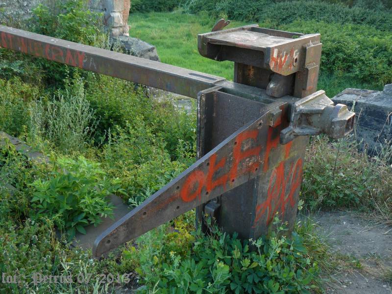

Zapadka przytrzymuje ramię. Do wystającego elementu była przykręcona podobnego kształtu blacha.
Zapadkę przytrzymuje sprężyna. Kluczem otwierano zapadkę.
ciekawe do czego służyła ta rączka i haczyk na dole?

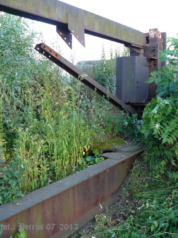

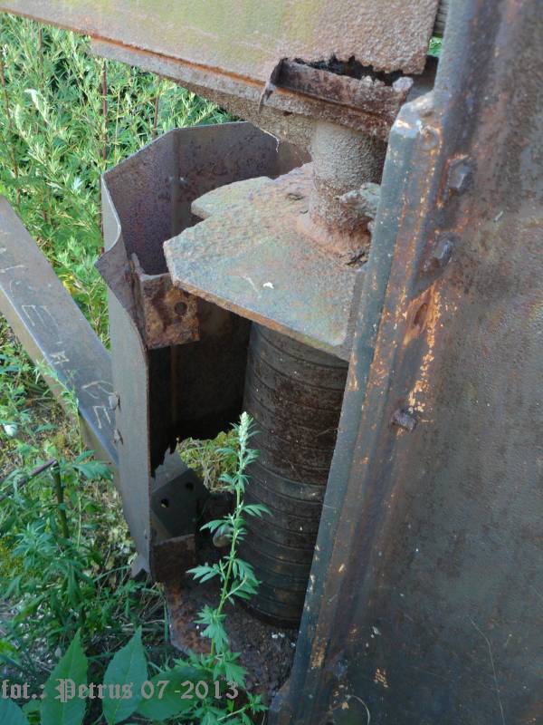

Widoczne rozkręcone elementy
i skradzioną górną część
pod którą kotwiczy stalowa lina biegnąca przez całe ramię szlabanu
uszkodzona osłona mechanizmu sprężynowego
W okolicy są jeszcze dwa takie szlabany - kompletny w Nędzy i pozostałości w Raciborzu.

Jestem ciekawy, co ukrywa przed nami zielsko wokół dwuteowników tworzących konstrukcję szlabanu, poniżej poziomu jezdni.
Petrus, czy zaprezentowana na zdjęciu zapora znajduje się na lewym, czy prawym brzegu Odry.
Auf...
 Post Napisane: 28 lip 2013, o 23:02
Posty: 4707
Prawy brzeg Odry (wjazd od Ciechowic). Na drugim brzegu są Grzegorzowice (gm. Rudnik).

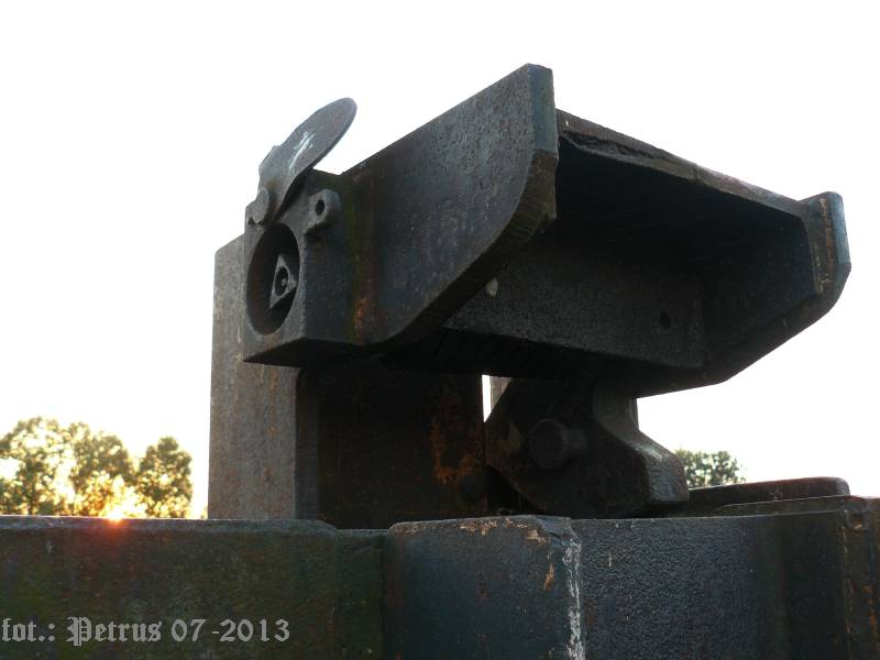

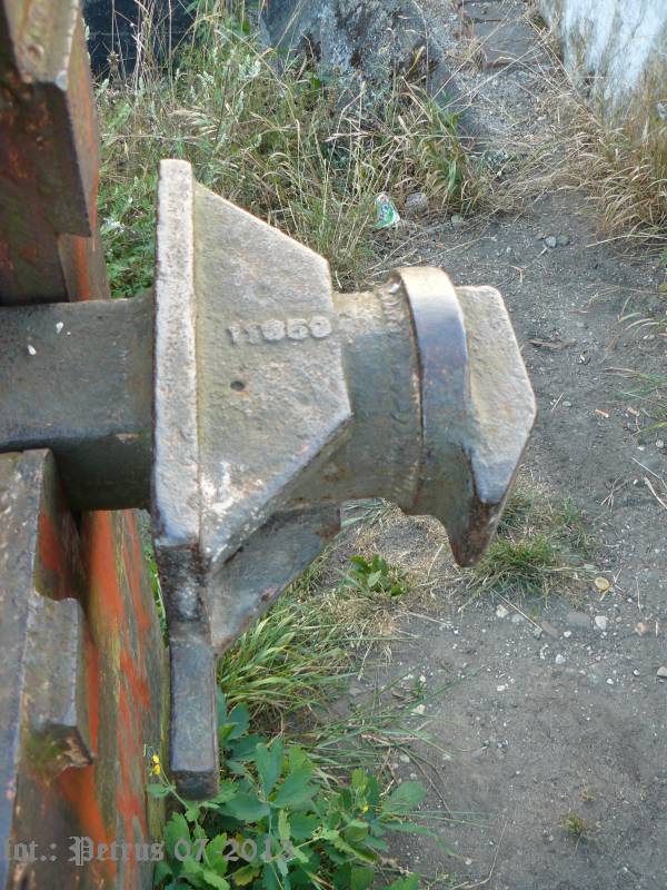

Niemcy byli zdania, że zamknięcie omawianych zapór przeciwczołgowych, mogło być zdalnie inicjowane za pomocą cięgna – stalowej liny. Odryglowane ramię szlabanu, napędzane sprężyną (umieszczoną w osi obrotu), dokonywało obrotu o 90 stopni i blokowane było przez uchylny rygiel, umieszczony w podporze po przeciwnej stronie drogi (w pozycji zamknięte). Wszystkie te elementy znalazły się na zdjęciach Petrusa. Na dwóch kolejnych zdjęciach w moim poście, widoczny jest kształt główki szlabanu oraz rygiel utrzymujący szlaban w „pozycji otwarte”.

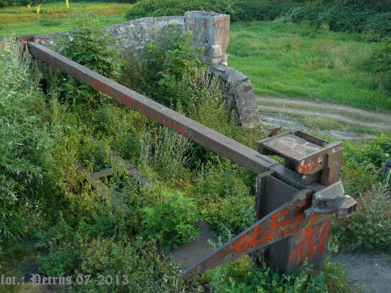

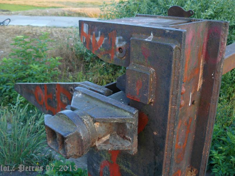

Podczas wyprawy (rowerowej) z Petrusem:
Szlaban (1).JPG [ 55.32 KiB | Przeglądane 1201 razy ]
Szlaban (2).JPG [ 96.88 KiB | Przeglądane 1201 razy ]
Szlaban (3).JPG [ 67.78 KiB | Przeglądane 1201 razy ]
Szlaban (4).JPG [ 248.54 KiB | Przeglądane 1201 razy ]
Szlaban (5).JPG [ 203.05 KiB | Przeglądane 1201 razy ]
Szlaban (6).JPG [ 212.45 KiB | Przeglądane 1201 razy ]
Szlaban (7).JPG [ 197.5 KiB | Przeglądane 1201 razy ]
Szlaban (8).JPG [ 241.94 KiB | Przeglądane 1201 razy ]
