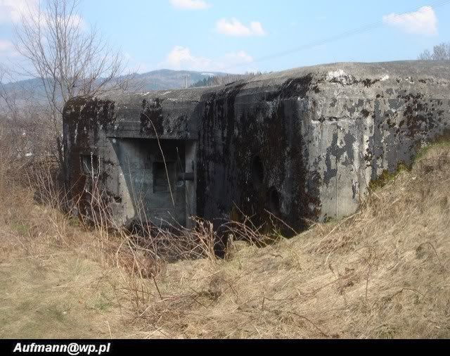

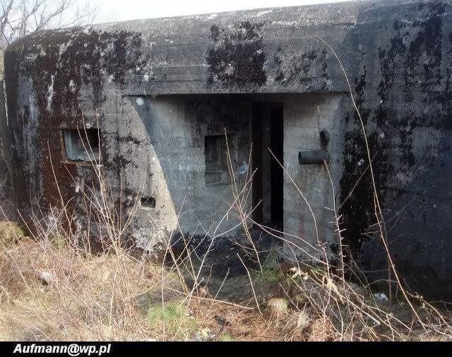

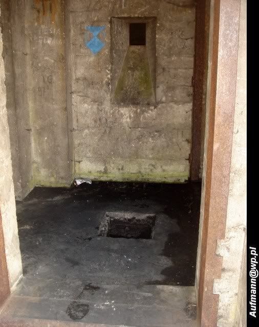

Widok wejścia do schronu Wejście, zamykane niegdyś drzwiami pancernymi chronione było przez dwie strzelnice broni ręcznej. Jedna znajdowała się po lewej jego stronie a druga w korytarzu. Martwe pole, powstałe między prawoskrzydłową strzelnicą ckm a strzelnicą broni ręcznej zlikwidowano przy pomocy zrzutni ręcznych granatów. Wylot zrzutni znajduje się na zaokrągleniu narożnika.
Schron standardowo został przygotowany do łączności optycznej. Rury do łączności optycznej, odbiorcza i nadawcza, znajdują się w ścianie po prawej stronie wejścia.

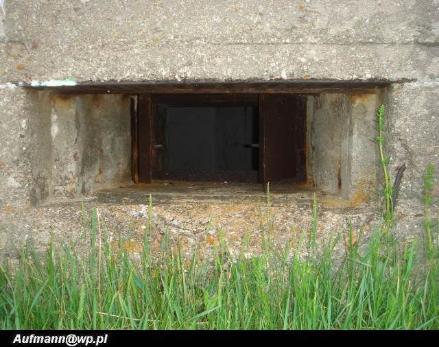

Widok prawoskrzydłowej strzelnicy ckm, chronionej nie gazoszczelnym pancerzem model 39. Po lewej stronie strzelnicy znajduje się wyrzutnia ładunków oświetlających wraz z rzutną łusek.

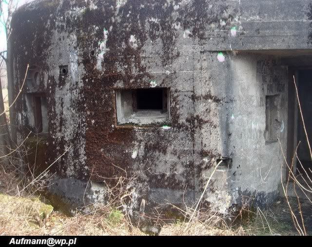

Widok lewoskrzydłowej strzelnicy ckm i strzelnicy broni ręcznej. Proszę zwrócić uwagę na inny kształt strzelnicy ckm. Został wykonany profil anty-rykoszetowy. Strzelnica ckm również chroniona nie gazoszczelnym pancerzem model 39. Pancerz strzelnicy ckm model 39, oczywiście nie gazoszczelny prezentuję poniżej. Zdjęcie wykonane w średnim schronie bojowym odcinka Nowogród nad Narwią.

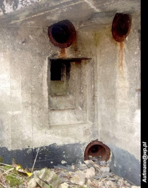

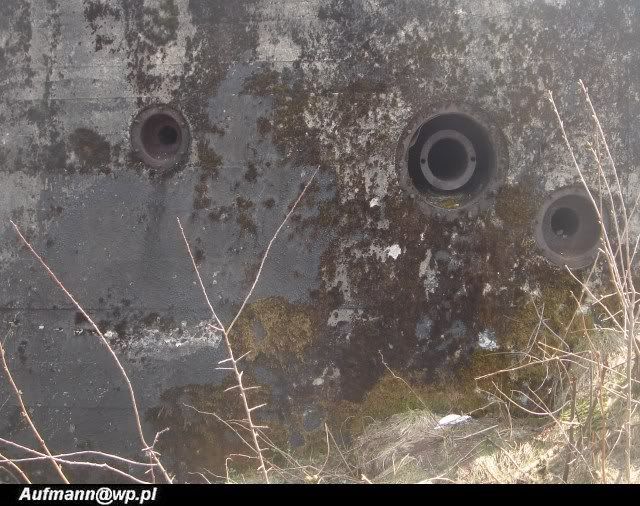

Strzelnica broni ręcznej i elementy układu wentylacji – wyrzutnie zużytego powietrza. Wyrzutnie są niekompletne. Brakuje metalowego pancerza, chroniącego ich wylot.
Obrazek Foto 07.
Na tylnej ścianie schronu umieszczono czerpnię powietrza oraz dwie wyrzutnie zużytego powietrza. Lewa miała usuwać powietrze z izby filtrów a druga z podszybia kopuły bojowej. Czerpnia powietrza do układu wentylacji i wyrzutnie powietrza niekompletne. Brak pancerzy chroniących wyloty wyrzutni.
Jakie przeznaczenie miała dolna rura?
Jest to początek rury dostarczającej powietrze do pieca, ogrzewającego pomieszczenie dowódcy schronu. Aby wyeliminować problem zapotrzebowania powietrza (w części gazoszczelnej schronu) niezbędnego do podtrzymania palenia się w piecu, powietrze to dostarczano z zewnątrz schronu.
