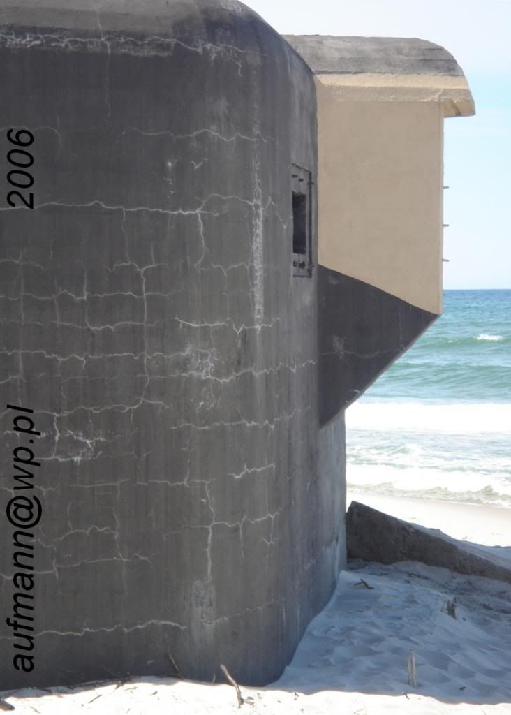

Zamieszczone zdjęcia przedstawiające niszę, o przeznaczeniu której wspominał Pan Wołoszański. Dodam swoje jeszcze jedno zdjęcie. Tym razem nisza umieszczona jest wyjątkowo wysoko. Nisze były typowym elementem ciężkich schronów z 1939 roku posiadających agregat prądotwórczy, napędzany silnikiem wysokoprężnym , niezależnie od lokalizacji punku oporu (patrz odcinek oporu Nowogród: http://eksploratorzy.com.pl/viewtopic.php?f=36&t=1228). Wszystkie nisze są dwustopniowe. Na powierzchni pierwszego stopnia zachowały się osadzone w ścianie szpilki z gwintowaną częścią końcową. Na nich mocowano płytę stalową, przykrywającą niszę. Jedynym otwór w niszy to rura stalowa bez szwu o średnicy około 40 – 50 mm.
W schronie Sokół nisza znajduje się w ścianie na wysokości maszynowni z wentylatorami, agregatami prądotwórczymi i silnikiem wysokoprężnym. Również w schronie Sabała, Saratoga i Sęp identycznie ulokowano niszę.
Post kończę pytaniami:
W jaki sposób usuwano gazy spalinowe z silnika wysokoprężnego na zewnątrz schronu?
Gdzie znajdowało się miejsce wyrzutu gazów spalinowych?
Auf… pozdrawia
Położenie wnęki w schronie bojowym Sęp.
Położenie wnęki w schronie bojowym przy moście „Odcinka Nowogród”. Wnęka wyjątkowo wysoko położona. Dla porównania podaję, że oś strzelnicy ckm znajdowała się na wysokości 130 cm od poziomu posadzki. Nisza umieszczona jest pomiędzy wyłazem awaryjnym a kanałem na rury do łączności optycznej ( http://eksploratorzy.com.pl/viewtopic.php?f=36&t=1228 )
