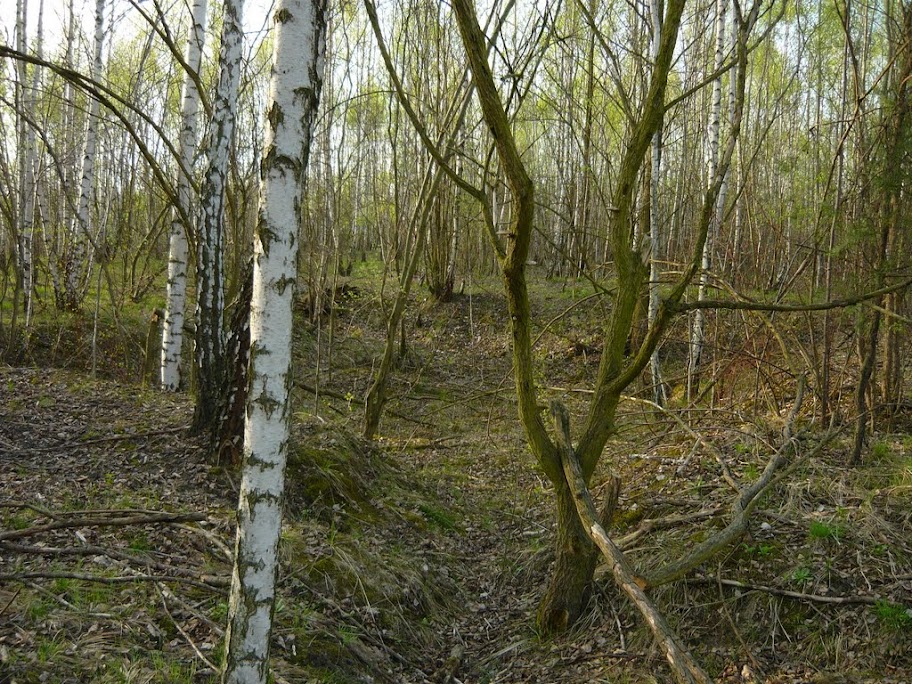

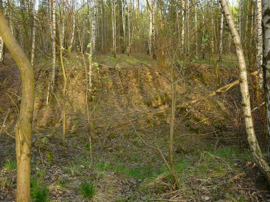

Huta Jerzego jeszcze w II połowie XIX wieku została zamknięta. Szyb Alma został unieruchomiony w 1933 roku. Zabudowania obydwu zakładów (bez wieży szybowej), jak i osiedla Alma i Huta Jerzego, kolonia Srokowiec stały do lat 60. XX wieku. Wtedy zapadła decyzja o budowie walcowni rur Huty Jedność (która, nawiasem mówiąc, do dzisiaj nie została uruchomiona). Huta miała zajmować ogromne tereny, także zrównano z ziemią wszystko w terenie między ulicami Stalmacha, Srokowiecką, Konopnicką, Plebiscytową i zabudowaniami Huty Szelera i szybu Paulina przy ul. Chemicznej. Żadne zabudowania szybu Alma i jednej z najstarszych cynkowni na Śląsku niestety się nie ostały. Jednak często przeszukiwałem tereny dawnej Fannygrube, moją uwagę przykuły liczne zapadliska w terenie - tylko czy to skutki pożaru który nota bene ostatecznie wygasł w pierwszej połowie dwudziestego wieku, czy ziemia przekopana przy budowie walcowni?

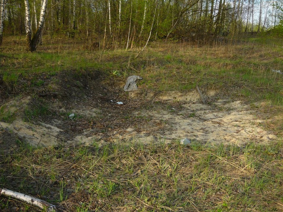

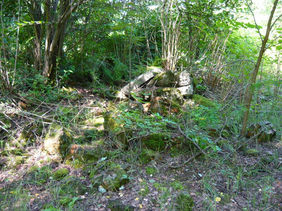

Niedaleko miejsca gdzie powinien znajdować się szyb Alma ukazało się takie coś, jakby zapadający się teren przysypany piaskiem:

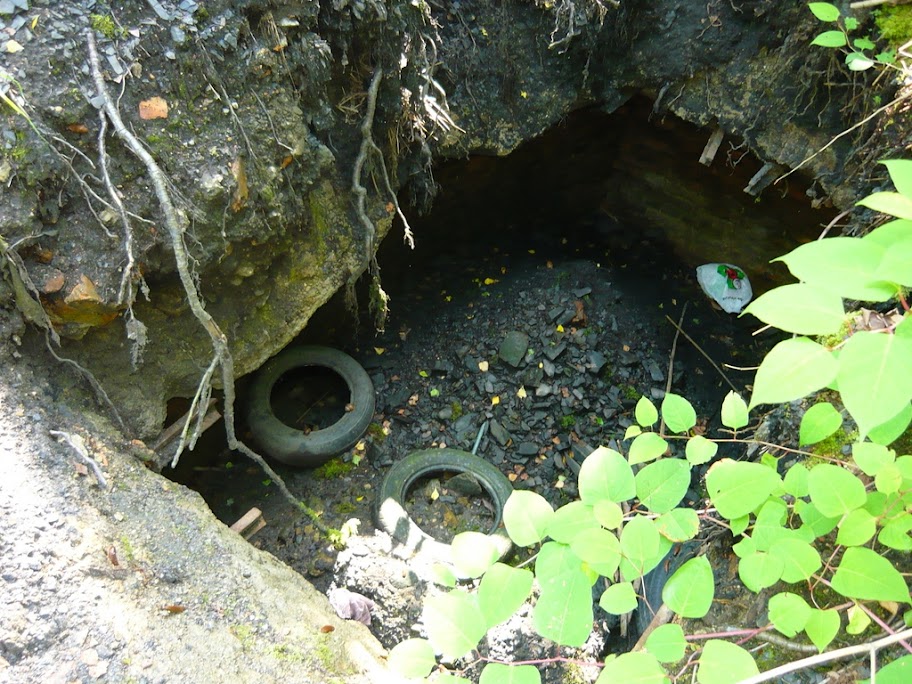

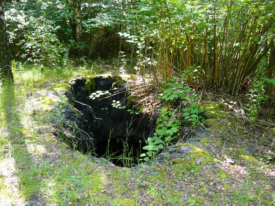

Ale przełom w poszukiwaniach nastąpił gdy zagłębiłem się w las - udało mi się znaleźć szyb Alma :)
Da się zauważyć, że dziura powstała niedawno. Zwróćcie uwagę, jak głęboko był zasypany dekiel. Bezpośrednio przy szybie walają się gruzy kopalnianych zabudowań:
Czeka mnie eksploracja terenu najstarszego szybu Fanny, kto wie, może się coś ostało po ponad 200-letnim szybie...

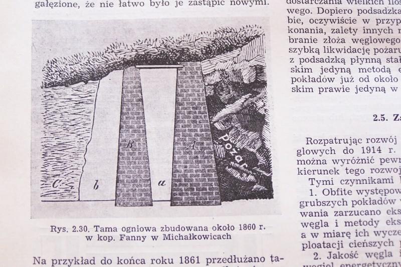

Pożar w kopalni "Fanny" wybuchł we wrześniu 1823 r. w pokładzie "Fanny", w pobliżu miejsc, gdzie prowadzono kiedyś eksploatację odkrywkową. W 1838 r. pożar przedostał się do pokładu "Gluck", oddzielonego w tym miejscu od pokładu "Fanny" tylko dwumetrową warstwą łupku. W 1852 r. pożar objął także pokład "Caroline". Kierownictwo kopalni zdecydowało się
w 1857 r. na odgrodzenie wszystkich wyrobisk ogarniętych pożarem nowymi filarami ochronnymi i systemem potężnych tam.
Główna tama, zbudowana w latach 1857-1859 przez całe pole kopalni, miała 440 metrów długości i 5-6 metrów wysokości,
grubość jej wynosiła w górnej części prawie metr, przy podstawie 1,4 metra. W odległości 1,3 metra od niej zbudowano
tamę zapasową, a strop między nimi obudowano stalowymi szynami.
