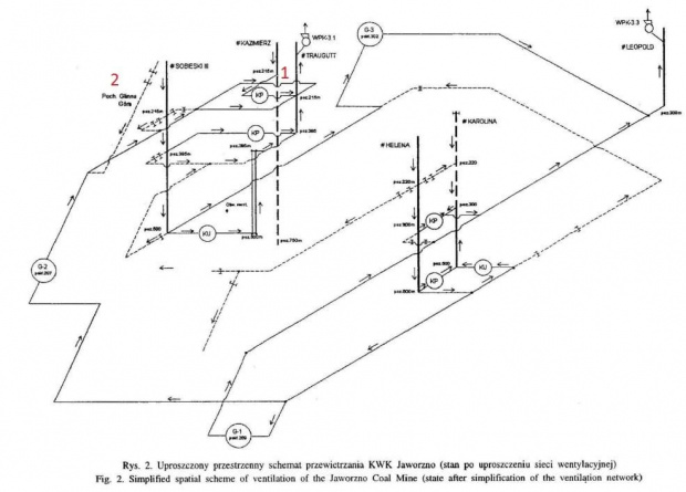

Na smaczek podrzucam wam schemat przewietrzania mojego ulubionego oddziału w ZG Sobieski z 2015 roku
(tak tak....dostępny w internecie jak się poszpera)

Faktycznie Kazimierz ma podszybie wraz z komorą pomp na 215 i objazdem połączony jest z Traugutem.
Dupa ze mnie bo już u Javki widać to na schemacie (zaznaczyłem 1) tylko nie zauważyłem wcześniej.
